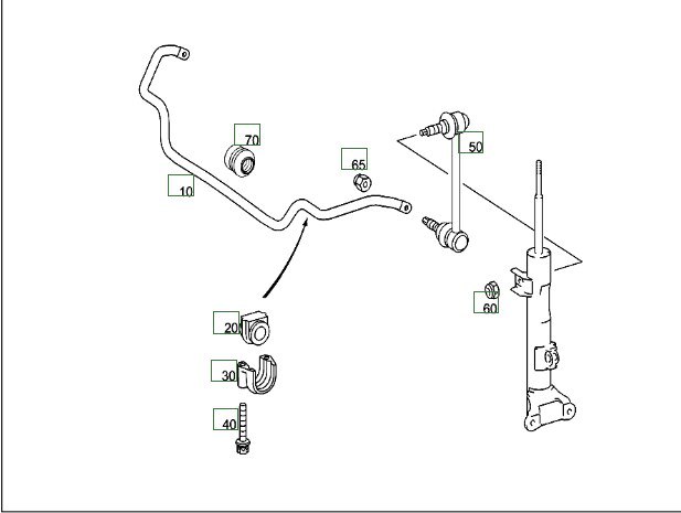

vampirkooo
Втулки стаба передние
WDB2030461F860318
Помогите решить вопрос с заказом передних втулок стабилизатора на мой w203. В запросах по вин даёт только такие картинки, где нет ссылки на нужную (20) деталь
Мне нужен номер и диаметр втулок. Спасибо!
Замиг
16
C240 4matic
WDBRF81J43F417925
Работаю
сайлент-блок
A 203 323 43 65
Стабилизатор поперечной устойчивости передний с сайлент-блоком D= 21 MM.
Подвеска с увеличенным дорожным просветом(482)
Меняется в сборе
