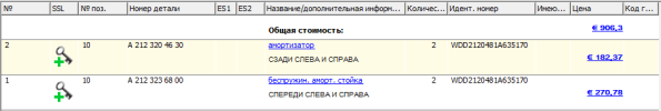

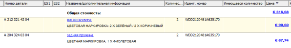

Нужны каталожные номера амортизаторов и пружин, передних и задних. VIN WDD2120481A635170
Подскажите пожалуйста номера оригиналов и если можно примерную стоимость

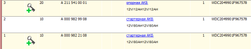

Всем добрый вечер!
Подскажите, плз, для ТО 60 000 км GLK300 VIN WDC2049901F967578 какой набор потребуется? и аккумулятор основной заодно. спасибо
Спасибо большое!!!
Амортизаторы забыл!:)

Всем добрый вечер!
Стартерная АКБ на выбор, а какие еще вам запчасти нужны уточняйте в соответствующей теме!
