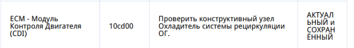

Но проявилась ошибка по ОГ 10cd00
Заменил датчи температурный, менял провода на нем местами.... Всё одно.
Заехал к "мастртеу" которы проводил нарезку, причину не нашел, ЕГР так же по тесту отрабатывает на ура. Предложил убрать в маску ошибку что не мешала...
Но сегодня залез сканом в эту и ? ? ?
Уже 2 другие ошибки, отчёт во вложении в прежнем ответе, всё по ОГ....

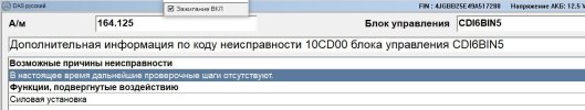

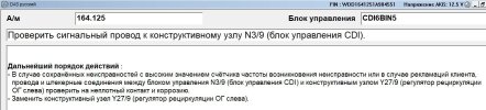

Привет) ошибка видоизменилась. Сейчас ругается на охладитель EGR или маска не вернули полностью обратно? Bp=за отключенного EGR сзади не будет черным дымить и масло жрать не будет. Так что ремонт движка правильно сделал, а EGR надо было оставить отрубленным. И диагностику каким прибором делают? Вернее ошибки читают) Они активации делают? Действительные значения анализируют? Вот это диагностика. В Москве есть куда поехать, даже здесь на форуме
CDI6BIN5 спокойно кодируется . Проверь отключен ли регулируемый охладитель ОГ. По этому 4JGBB25E49A517288 VIN его нет.

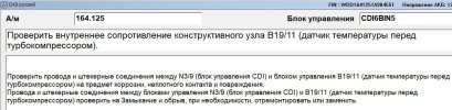

Мотор не ремонтировал, заменил лишь все прокладки по развалу, сделал капиталку турбину... надо посмотреть эти датчики у себя, я что то такие не припомню стоят у меня или нет?
У меня охладитель без датчиков и заслонки. Промывал его сам.
В19/11 у меня такого датчика по памяти нет, залезу посмотрю. Спасибо большое. Если есть хороший диагност в Москве который мог бы вылечить, скиньте плиз телефон или почту.
Твоя ошибка ? Поэтому и говорю проверить кодировки мотора .
