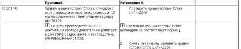

А по существу снимаем клапанные крышки моем их и дальше расверливаем каналы картерных газов.
ну и смотрим картинки.
