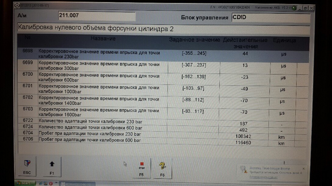

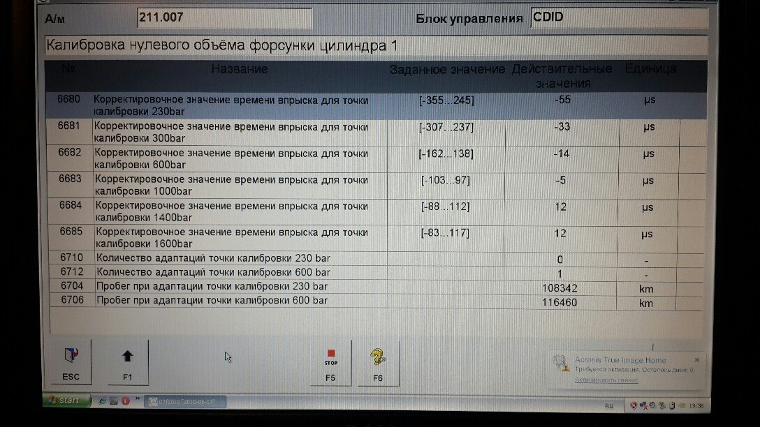

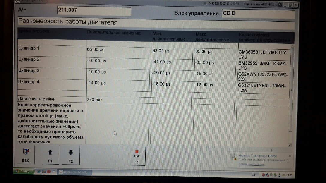

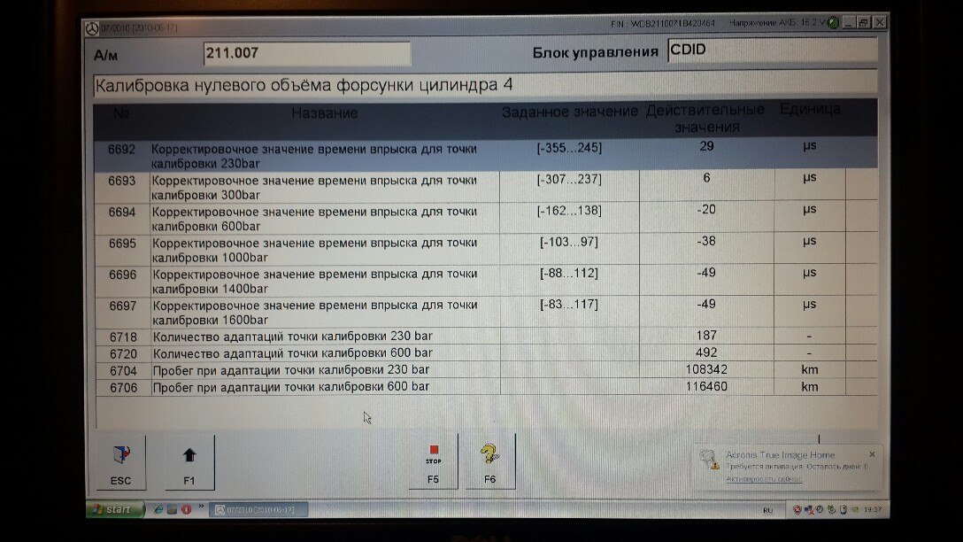

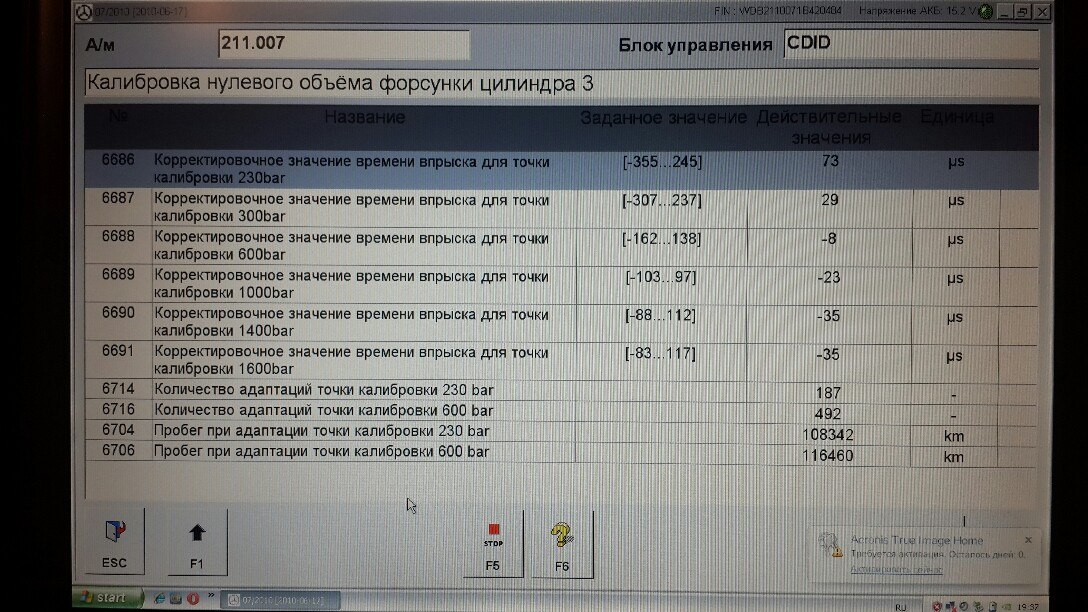

Проверка действенных значений по форсункам ни каких отклонений не выявила. Подскажите что делать и как быть. Есть свой стар, если нужно сделаю скрины.

Выложу сегодня цифры граничных значений.

а по моему все таки 2 херовничает под нагрузкой
Там и 3-ий с 4-ым хромают.
Да ладно Вам, не пугайте так человека. Еще поездит, но не долго. Не так сразу поршня плавятся. Это надо долго под нагрузкой кататься.
Хотелось бы при этом еще коррекцию увидеть. И показания по замеру компрессии. Может там сразу все дело закончится разбором мотора.
