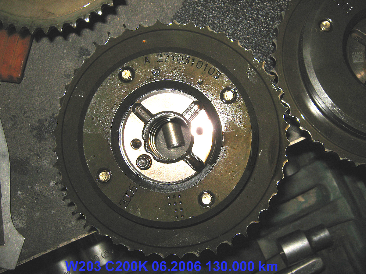

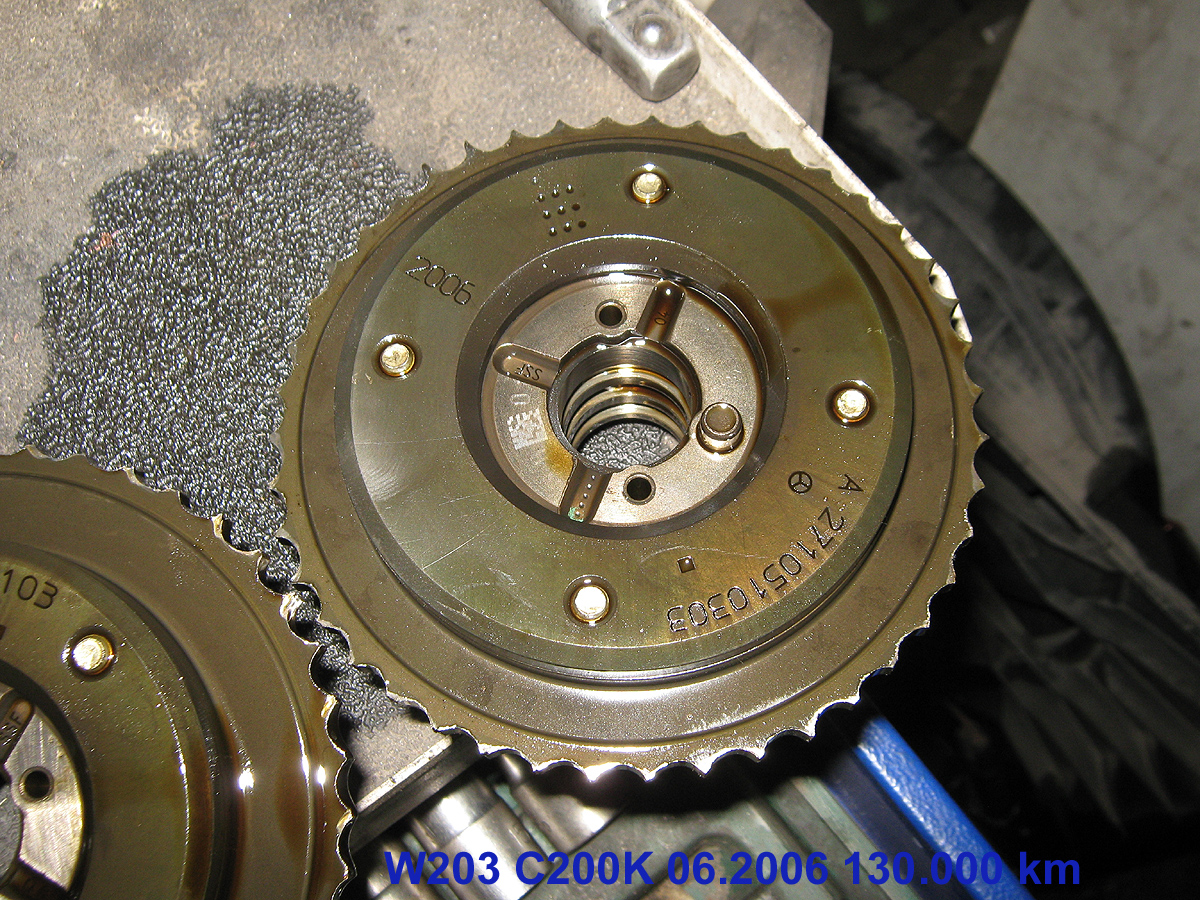

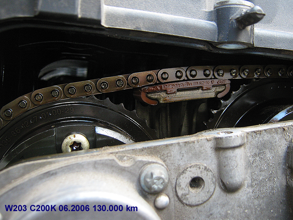

Сегодня попал на СТО, причем сам с утра завелся. На стоянке СТО машина уже отказалась заводиться, вручную затолкали в бокс. Вскрыли клапанную крышку - звёзд нет, одни огрызки вместо зубцов. Напомню, машина 06.2006 W203 C200K пробег 130 тыс км, брал с нуля. Стиль езды спокойный, придавливал тапку изредка.
Звёзды распредвалов менять это само собой понятно, номера звёзд нового образца верные ? A2710501247 A2710501447
Надо ли менять звезду коленвала A2710521703 ?

...судя по фото, Ваши звёзды потеряли зубья, концы зубьев обломились и упали в маслянный картер...были случаи,что подобные металические кусочки пробивали фильтрующюю сетку маслянного насоса и попадали в шестерни насоса...соответственно желательно снять маслянную ванну и удалить всё лишнее, попутно посмотреть на состояние звезды колена...
ОК, обязательно глянем.

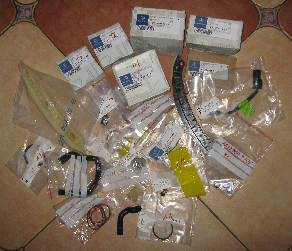

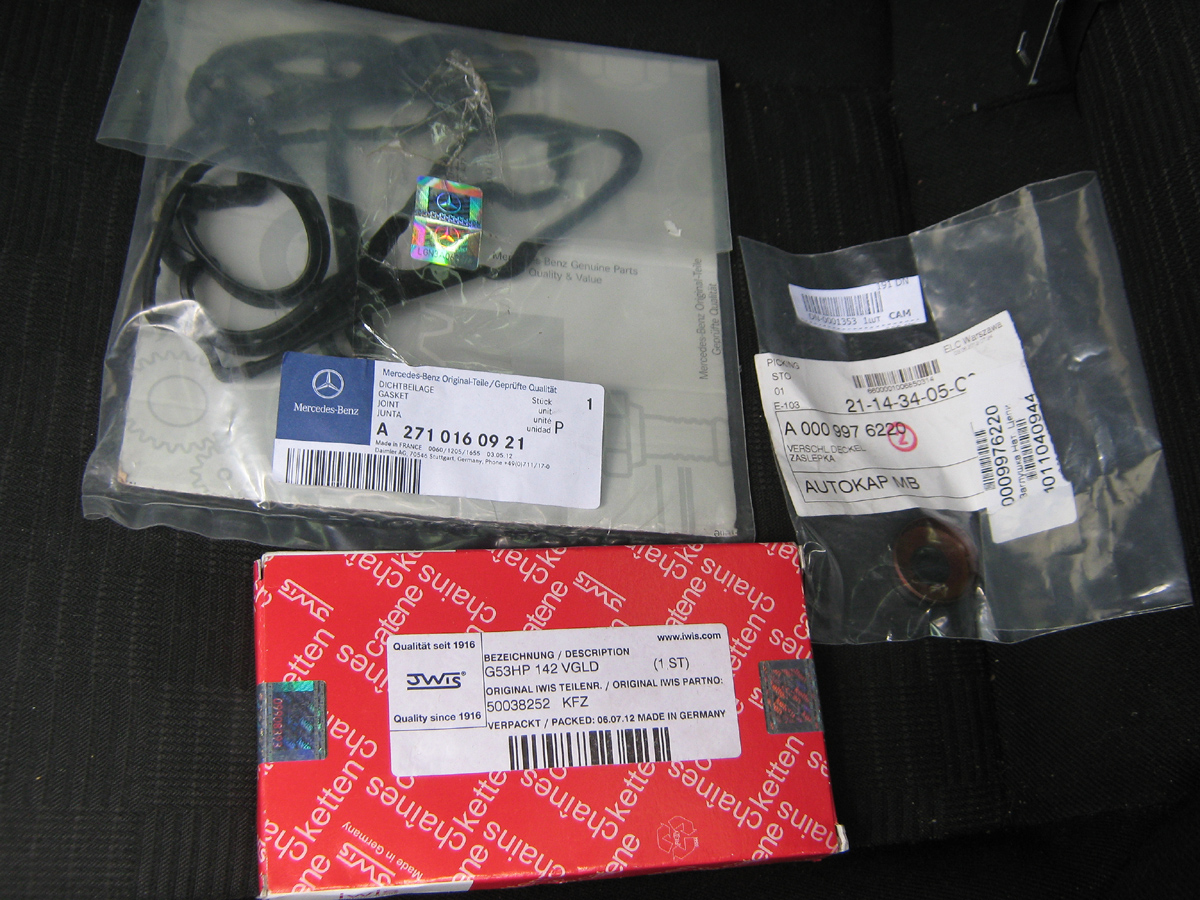

Сегодня получил заказанные запчасти, цены в Евро за 1 шт.
В понедельник приступаютк работе.
Цепь SWAG 99177012 - 30
Натяжитель цепи SWAG 10926751 - 41
Прокладка клапанной крышки A2710160921 - 12
Прокладка свечного колодца, 4 шт Reinz 70-36412-00 - 3.4
Звездочка (регулятор фаз) впускной распредвал (нового образца) A2710501247 - 390
Звездочка (регулятор фаз) выпускной распредвал (нового образца) A2710501447 - 390
Звездочка коленвала A2710521703 - 73
Кольцо уплотнительное маслозаливной горловины A2710160721 - 5.5
Прокладка крышки маслозаливной горловины A1110180080 - 1.7
Электропроводка магнита (нового образца), 2 шт A2711502733 - 20
Магнит, 2 шт A2710510177 - 25
Кольцо уплотнительное регулятора распредвала, 2 шт A0109972348 - 3.5
Заглушка распредвала, 2 шт A2710510032 - 0.8
Шланг вентиляции картерных газов верхний А2710181282 - 6.5
Шланг вентиляции картерных газов средний А2710181582 - 2.8
Шланг вентиляции картерных газов нижний А2710181482 - 3.5
Обратный клапан вентиляции A2710180329 - 5
Прокладка заслонки A2711411080 - 2
Прокладка впускного коллектора, 4 шт A2711410880 - 2
Уплотнительное кольцо форсунки, 4 шт A0139979145 - 1
Успокоитель цепи (нижняя направляющая) A2710520416 - 1.4
Успокоитель цепи (планка справа) A2710521016 - 7.5
Планка направляющая цепи (планка слева) A2710521116 - 10
Колпачок маслосъемный, 4 шт Elring 403.730 - 0.3
Ролик поликлинового ремня Gates T38346 - 33
Сальник коленвала передний A0239978447 - 10
Сальник системы охлаждения передней крышки двигателя A0179975045 - 2
Сальник системы охлаждения передней крышки двигателя 41.5*49*6 A0179974945 - 2
Заглушки натяжителя цепи A0009976420, 2 шт - 2

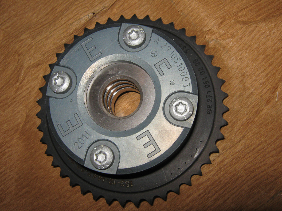

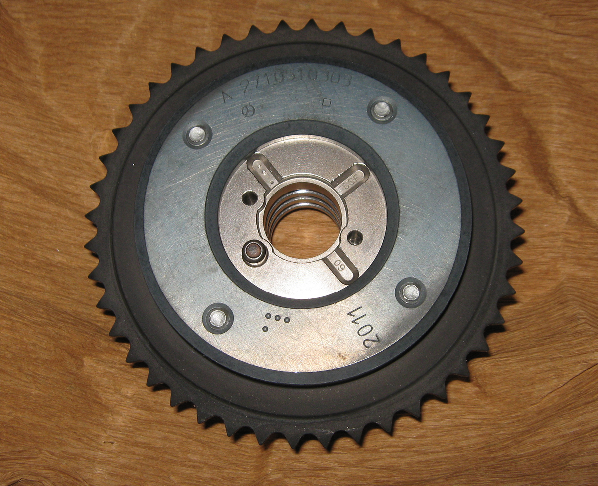

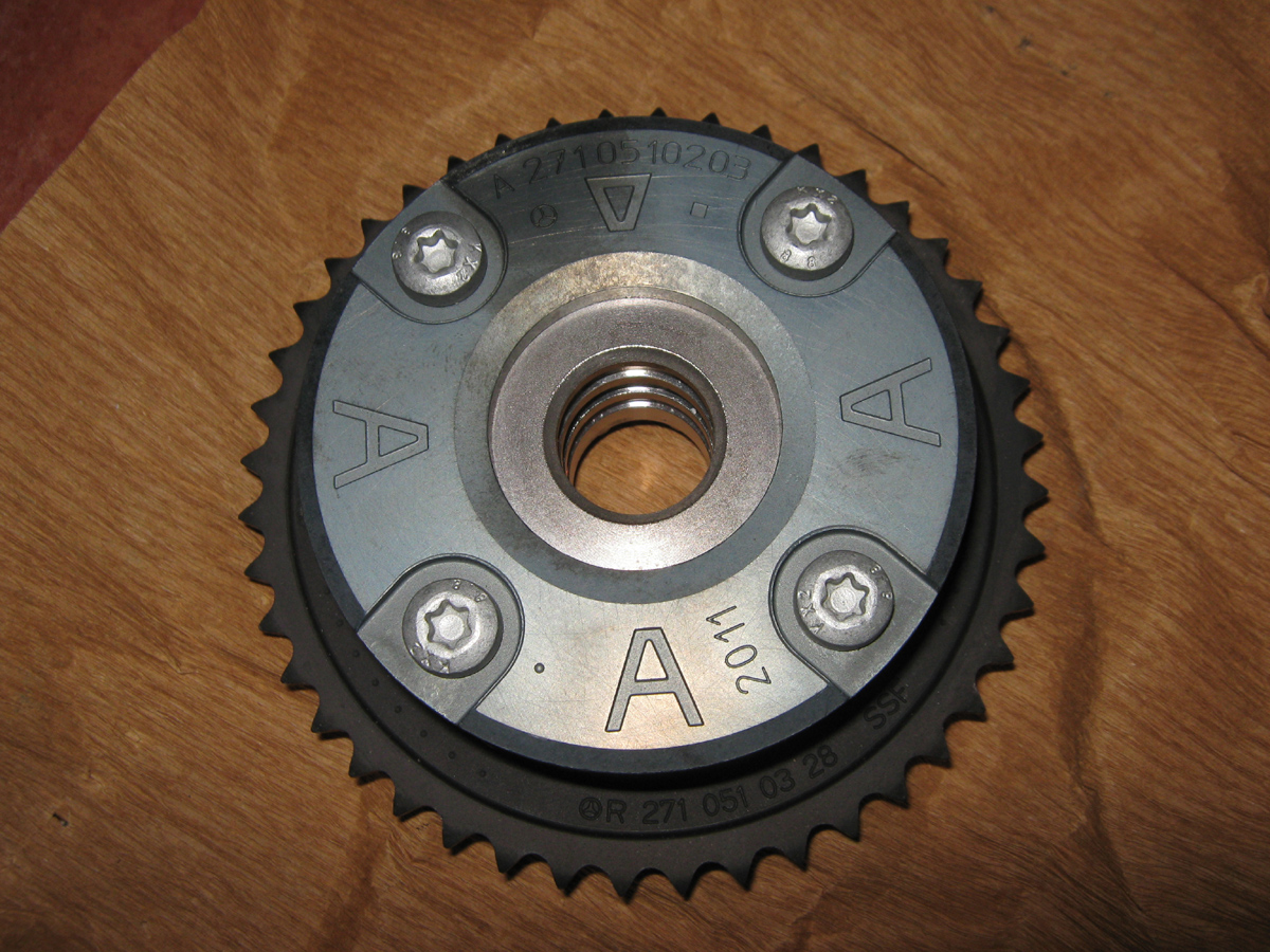

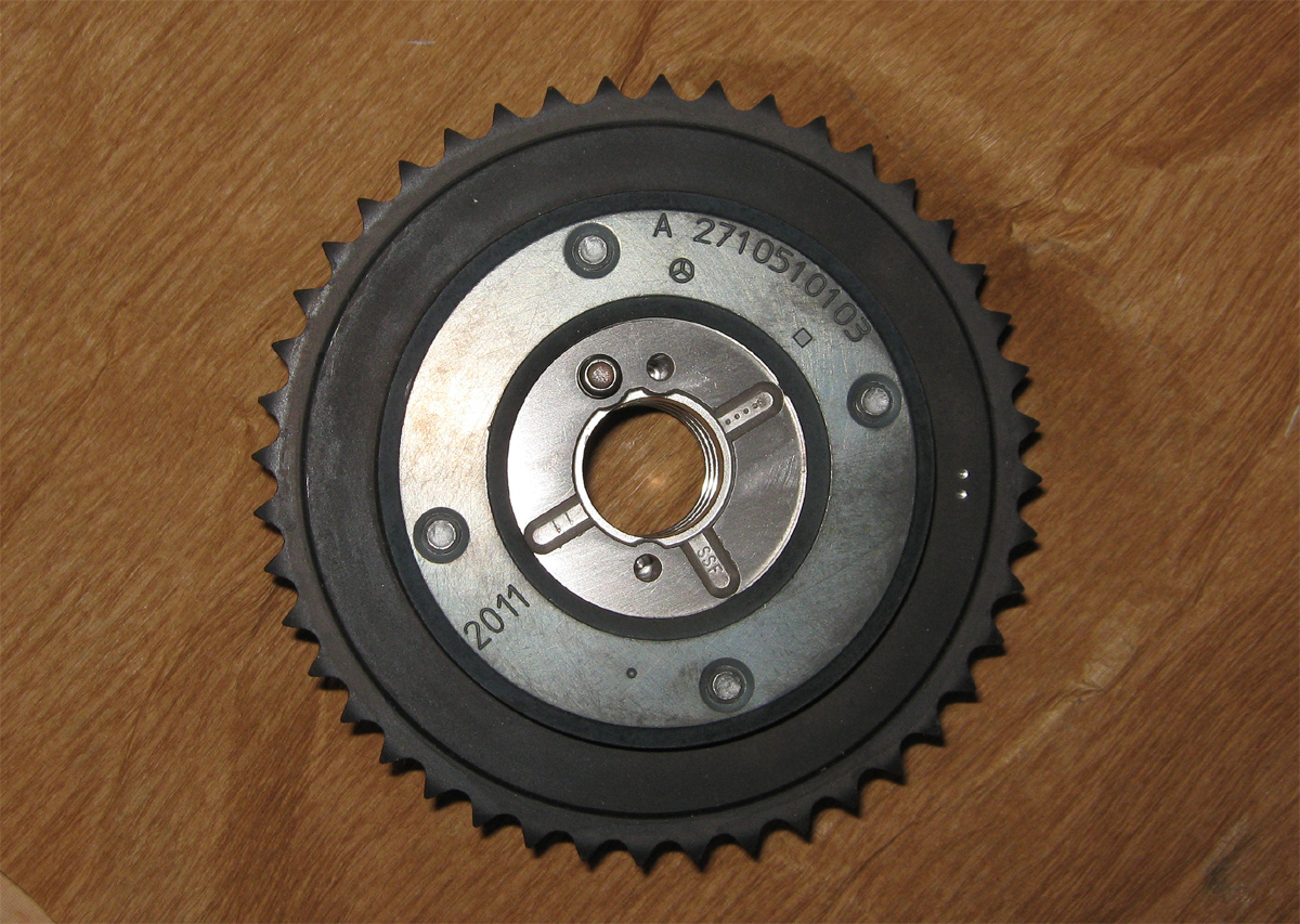

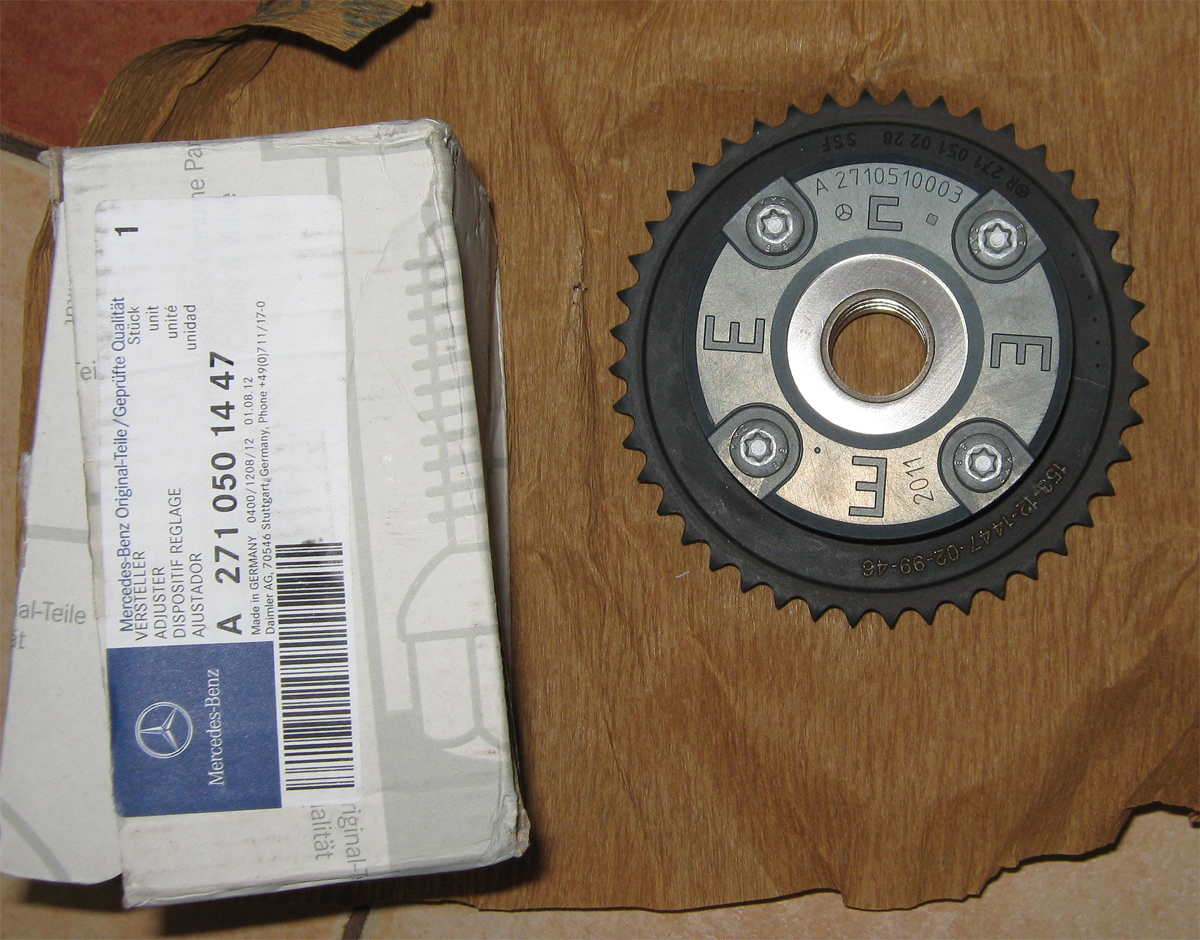

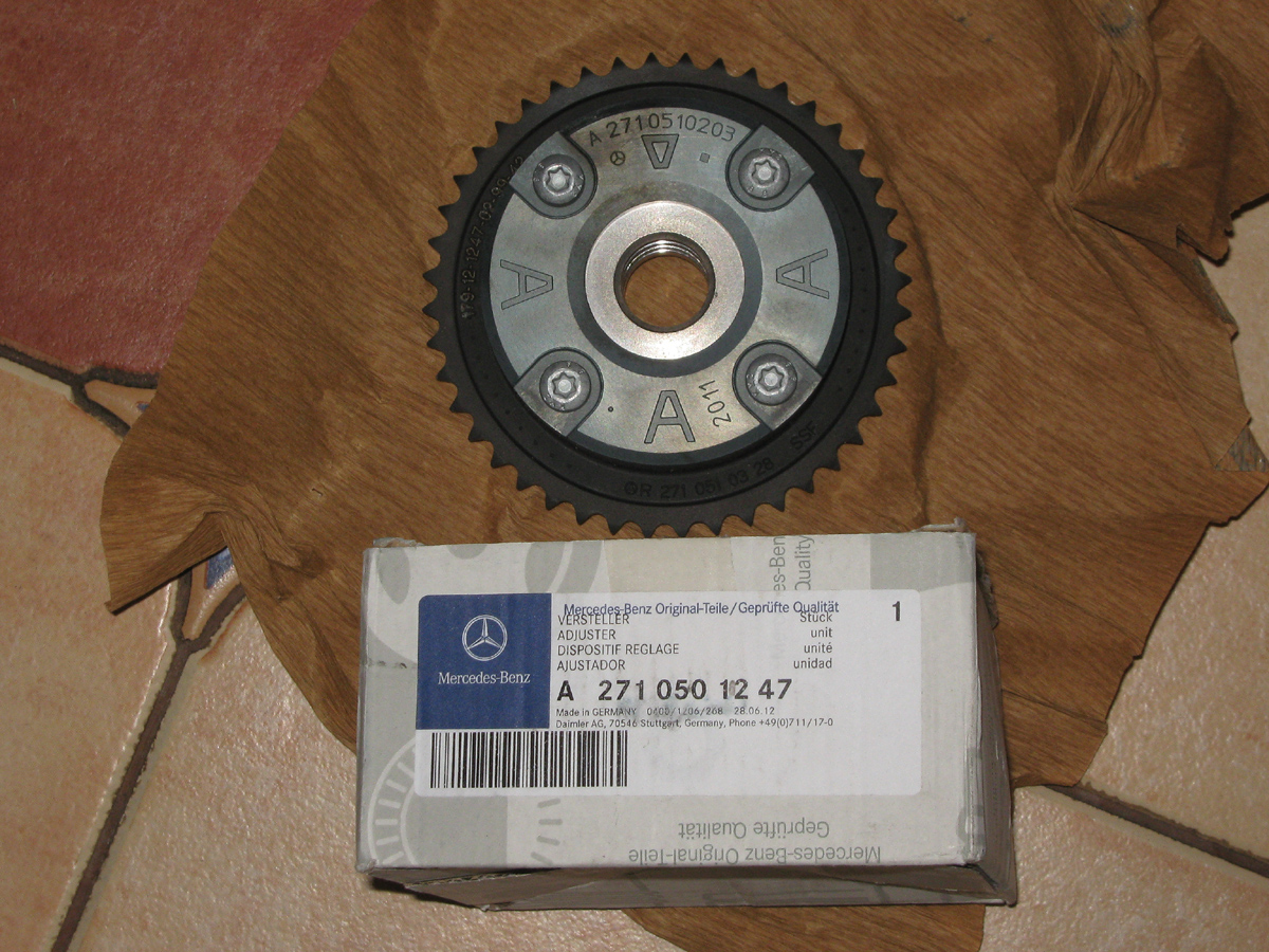

Кучка запчастей:
Звёзды крупным планом.
A2710501247 - впускной распредвал:
A2710501447 - выпускной распредвал:

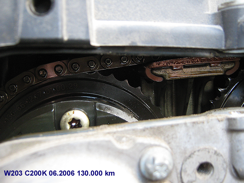

Был сегодня около машины, немного пофоткал. Из запчастей понадобились еще заглушки натяжителя цепи A0009976420, нужно 2 шт (добавил в список выше). В субботу начинаем собирать движок.

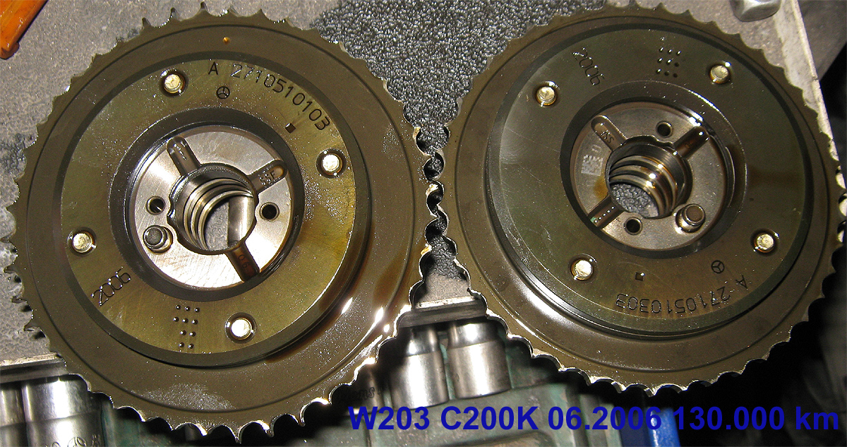

Внимательно рассмотрел снятые распредвальные звёзды - на них выбит злосчастный 2006 год. На фото плоховато видно, но некоторых зубьев практически нет. Забыл фоткнуть коленвальную звезду - внутренней (маленькой) звезды практически нет.
Новые звезды уже установлены:
