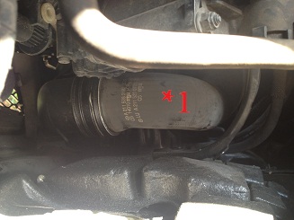

Всем привет. Помогите решить задачу. Поехали на море на S211 4 человека + 3 средних чемодана в багажнике. На пол пути выезжал с заправки и перегазовал чуток (тахометр подскочил на 5000об/м) моментально под капотом произошол мощный хлопок в левой стороне (если сидеть за рулем), машина не ехала больше 60км/ч и черный дым из выхлопной трубы. Отбуксировали на сервис Mercedes - лопнул патрубок (*1) из радиатора - цена с работой 80 евро + 1год гарантии на запчасть.

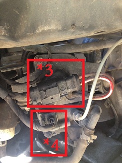

Что я уже сделал: открутил под левым передним колесом подкрылку и осмотрел визуально компрессор, шлангочки и фильтр. Шланги не травят (мыльная вода) и фильтр относительно хороший, а вот с компрессором у меня непонятки возникли. По звуку слышно, что он работает, но правильно ли работает?!! Проверил вольтметром уровень напряжения на "фишках" (*3 и *4), так (*3) показал 5.5V, а (*4) - 0V, на (*4) вообще не поступает напряжение. Попробовал подкинуть "дохлый" 12 вольтовый аккумулятор на разьем (*4) - что-то дрыкается. Постарался проверить на разрыв провод, который идет на "фишку" (*4), так и не смог его найти в блоке предохранителей (который под капотом с водительской стороны).

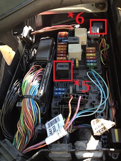

Попробовал поменять местами релле (*5 и *6) - ничего не изменилось.

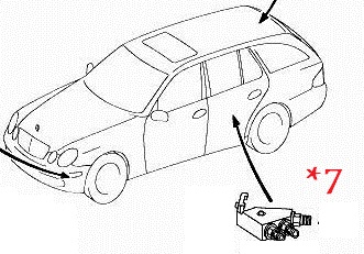

Затем поднял задницу (колеса висели) и стал искать датчик горизонта на заднем мосту. Нашел. Механических повреждений нет. Мыльной водой прошелся по шлангочкам - вроде все ок. Заметил, что блок клапанов (вроде так называется) (*7) ржавый и подуставший.

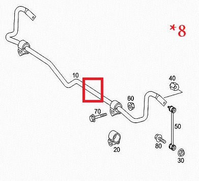

И еще трубка, не знаю куда она и для чего она, очень похожа на ту, фото которой я нашел в интернете (*8) в одном месте (указано красным квадратиком) покрылась ржавчиной и темная краска отшелушивается.
Не знаю, есть ли в ней какое давление, если - да, то она может травить. На этом мой осмотр закончился, я опустил машину и о чудо!..."задница" поднялась и стала в ровень с передком. Можно даже 3 пальца между покрышкой и аркой засунуть. Потом пробовали садиться на багажник втроем и смотреть, поднимиться ли - нет! Машина проседает, компрессор гудит, но "задница" не поднимается. Встаем с багажника - снова уровень в 3 пальца!!! Думаю подушки целые. Сегодня был на СТО, подключали компьютер (не СтарДиагностик, а программа от BOSCH, Esi называется), и показало ошибку 5351 Druckabbauventil/Massenschluss. Попробовали через компьютер спустить подушки - не вышло, хотя слышно как что-то в задней части машины щелкает. Попробовали покачать машину и посмотреть на показания датчика горизонта - меняются.

Судя по последней картинке это НЕ ТРУБКА,а задний стабилизатор.

Разъем 3 это силовой разъем компрессора. На нем должно быть 12 в, тогда компрессор будет качать. На эту фишку надо было подавать напряжение с аккумулятора. Фишка 4 это клапан сброса давления, по моему, или датчик давления. Как понять дрыкается при подаче на него питания? Если это клапан то он должен был щелкать, а если датчик то он наверное должен был сгогреть.
Реле 6 в монтажнике подает питание на разъем 3 компрессора. Если там 5,5 вольт то компрессор не качает как надо. Тебе надо прозвонить коричневый провод 3го разъема относительно массы, может она где-то закисла или открутилась. Если в норме тогда звонить плюсовой провод. Предохранитель, с которого идет плюс на реле компрессора, находится под ковром правого пассажира. Там их несколько, какой не помню....

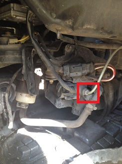

Затем я открутил шлангочку (указано на фото красным квадратом), для того чтобы посмотреть, качает ли компрессор воздух, если на него подкинуть 12В аккумулятор.
Если подставить под "струю воздуха" мокрый палец, то ничего не чувствуется! Давление ничтожно мало! Если заткнуть дырку пальцем, то тоже ничего не чувствуется, но когда убираешь палец, происходит выброс воздуха, с характерным звуком. Затем попробовали при принудительно запущенном компрессоре открыть клапан сброса давления, пустив на фишку (4) 12В (все-таки там не "дрыгается", а слышно как клапан перещелкивает), так как я не знаю в каком положении он находиться по умолчанию - открыт или закрыт?...давление воздуха на выходе не изменилось. Так ли должен работать компрессор мощностью 400 Ватт? Ртом можно быстрее надуть подушки!
И теперь у меня еще стал вопрос, почему подушки не спускаются? Я даже залез под машину и в области заднего моста нашел "фишку", которая подает сигнал на клапана на подушках, чтобы они спускались. Подал на каждую фишку, поочередно, по 12В. Слышко, как клапана на подушках щелкают, но подушки даже на 1мм не опустились, и не слышно стравливания воздуха. Почему?
