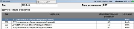

Поменяно 4 датчика абс, заднее правое кольцо абс, предохранители, реле, моторчик абс. Проводка у водителя, пассажира целая WDB2030451A239682

Это далеко не всё . Есть ещё датчик отпускания педали тормоза ( на дорест встроен в вакуумник ) , положения диафрагмы и т.д. Подключи диагностику и смотри значения . Была аналогичная ситуация на 203-м ( глючила периодически ) , закончилось заменой с разборки.
Спасибо) буду пробовать

Я так думаю что прблема будет в переднем левом колесе!
Симптомы
Заводишь авто - едет на одной передаче, спидометр не работапт и горит-моргает желтый значок esp!
Спидометр берёт сигнал с ESP а у него сигнал приорететный с переднего левого колеса!
Отсутствие сигнала скорости валит коробку в аварийную работу!
Но если поездить немного пропадает значок !начинает работать спидометр И вылетают ошибки Bas/Abs автомат начинает переключать отлично!
Всё правильно! ESP не получая сигнал с переднего левого колеса подключает сигнал с переднего правого!
При этом треугольник гаснет так как система переходит в режим аварийной работы но загорается BAS ESP сигнализируя что система не фунцианирует! До первого выключения зажигания! Потом все повторяется!
Старом проверить сигналы с всех колес по действительным значениям! Замена датчиков могла просто не помочь!

Здравствуйте, а какой алгоритм действий в таком случае если замена датчиков не помогла?

Я же написал
Можно на ходу с помошником!
И сравнить обороты колес!
Должны быть одинаковые!

На старе смотрели- показания разные на колесах
А должны быть одинаковые!
Если три одинаковые а одно отличается то это и есть неисправность!
Возможно проблема с "гребёнкой" на ступице!
А размерность колёс одинаковая?

Да колеса все одинаковые, а менять гребенку самостоятельно возможно?
Она меняется с ступицей!
Снять ступицу и посмотреть возможно там ржавчина! Почистить!
Если не поможет - замена ступицы!
