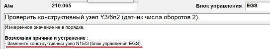

По всем ошибкам

Проводку от блока управления до разъема КП согласно схеме проверяли ? Наличие масла в блоке управления коробки проверяли ? На плате ничего нет кроме 2-х датчиков скорости , датчика температуры и микрика положения Y3/6s1 . Нормально разомкнут ( в положении Р ). Клапана управления проверяются без разбора с разъема блока управления N15/3 , микрик и датчик температуры также . Плату если менять только оригинал. С трактеком можно попасть . Были случаи. Проводку CAN от N15/3 до N15/5 проверяли ? Z-ки проверяли ?У вас же ошибки по связи.1681537046206.png

Проводку от блока управления до разъема КП согласно схеме проверяли ? Наличие масла в блоке управления коробки проверяли ? На плате ничего нет кроме 2-х датчиков скорости , датчика температуры и микрика положения Y3/6s1 . Нормально разомкнут ( в положении Р ). Клапана управления проверяются без разбора с разъема блока управления N15/3 , микрик и датчик температуры также . Плату если менять только оригинал. С трактеком можно попасть . Были случаи. Проводку CAN от N15/3 до N15/5 проверяли ? Z-ки проверяли ?У вас же ошибки по связи.Посмотреть вложение 145785
Тут часто лягушки и грибы живут.
Блок управления вскрывал, масла не было, проводку не смотрел, чисто штекер на акпп посмотрел, визуально все целое было. Проводку CAN не смотрел, прозвоню сегодня

По всем ошибкам
На данной коробке блок управления это плата в коробке!
здесь шестая коробка 722.6 ! Блок вынесен под капотом справа. А ошибка по плаnе датчиков n2-n3? плата внутри коробки, но это не блок управления
