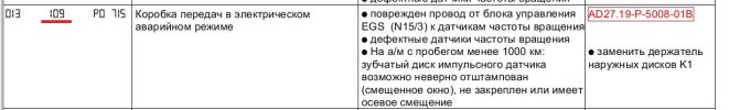

Здравствуйте, помогите советом, Мерседес W140 S500 1998года АКПП встало в аварийный режим,диагностика выдает следующие ошибки 147 и 109,что делать и как можно временно снять с аварийного режима.
WDBGA51G9XA414403
Здесь скорее только ремонт
Возможно что только замена платы
Диагностировать надо
