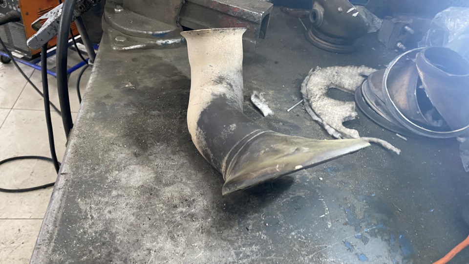

C180 CGI, 2010 г, 271 мотор WDD2040491A386333
Промывка не помогла, теперь купил б.у. катал с проегом 32 000 км, продавыец ставил пайп, поэтому вырезал фланцы и привоящую трубу, буду варить со своей старого катализатора.
A2044904356
кстати то что по катлогу бьется артикул катала, это не соответсвует действительности, нужно авто поднимать и смотреть , что на корпусе пробито.
Замена катализатора на б/у, m274.920 двигатель​
Так как б/у катал пришел без фланца и трубы подводящей. Продавец все забрал со старого своего катал на даунпайп. Пришлось с моего старого катала подводящие части вырезать и преварить.
На Катализаторе пробита маркировка на корпусе
A2044904356
