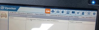

Что-то в моем каталоге нет такой.Правильно меряли? обычно с Р начинается.
