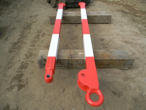

Владею LK с 2000г. за все время на 3х Мерсах сцепку использовал 2а раза,при том что круги были 2500-2900км за неделю 4раза в месяц,машины работали на развозе по регионам.Делал жесткую сцепку из трубы диаметром 42мм и 2х сваренных между собой уголков,т.е. площадка к бамперу получается 15см,а крюки для зацепа делал из б/у крюков для строп.Знергачи не откручиваю,кидаю шланг подкачки.Сцепка получилась не тяжелая и умещается под будкой на заднем свесе,длиной около 2,30м и ширина,как наша рама.Ну и трос металлический всегда с собой.Вот
смотри типо такой;

Спасибо Михаил.Не пойму, между треугольником и рамой что-то типа ленты транспортерной подложено?Бампер снимать,иначе треугольником расколет?На втором фото карандаш-его с собой возишь?Или треугольник?И если возможно, диаметр отверстия под буксирующий автомобиль какой делал?Шланг подкачки соединяеш штатные места между собой(получается нужно менять фитинг под нипель на второй аналогичный штуцер для рессивера?)

Вот смотри это обыкновенная покрышка на 14,она служит,как демпфер для смягчения удара на поворотах и кочках,а то погнет перемычку рамы,по краям.А бампер обязательно снимать он же из пластика.С собой всегда треугольник,диаметр 35мм,а на евро фаркопе 33.А шланг,с двумя одинаковыми фитингами под ресивер.

Спасибо Михаил!Вопрос при буксировке на треугольной сцепке,водитель буксируемого авто нужен, или нет?Если водитель не нужен,необходимо блокировать руль в прямолинейном положении, или нет?Второй вид жесткой сцепки(лом)карандаш для чего,если есть треугольная?Если тоже нужен,необходимо его с собой возить или нет?

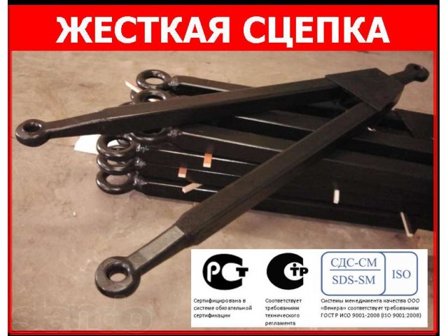

При буксировке на треугольнике водитель не нужен,вставляешь ключ в замок и пол оборота,что бы не блокировался и по инерции движения руль сам поворачивается на поворотах.Сцепка треугольник тем и универсальна,что можно проходить большие расстояния без проблем,а на карандаше нужен водитель и если нет,ничего помогает и он,но больше 300км очень утомительно,единственная его прелесть,что его проще пристроить на авто.Еще делают складной треугольник по такому принципу;
Сертифицированная сцепка для гезели стоит14500,а на маз этого же производителя 25000р.
