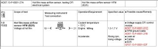

Посмотрел я про твой расходомер, параметры такие, отдай мастерам.
На холостых оборотах выходное напряжение 1,3 - 1,7 В. Чем мерять и между чем мерять здесь:
[attachment=1:3kaeo1fo]10.027.jpg[/attachment:3kaeo1fo]
При увеличении оборотов должно расти и напряжение, но нелинейно, а вот как (твой график №3):
[attachment=0:3kaeo1fo]10.02.jpg[/attachment:3kaeo1fo]
