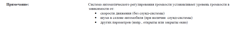

Добрый день! Микрофон тестером проверил, рабочий. Но увеличение и уменьшение громкости не работает. Не подскажете в чем может быть причина? Спасибо!
Что значит увеличение и уменьшение громкости не работает? Как проверяли?
132692
тестером проверили, сказали что микрофон рабочий
при шуме не увеличивается громкость, это имел в виду
А до этого работало или вы не знали что такое должно быть?
И еще раз по пунктам, как проверяли что не работает? Для примера : включил звук на всю и играл рядом на барабанах, а звук не увеличился!
