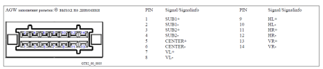

Всем Привет! w211 седан рестайл, имеем aps50 с agw basis. Есть желание установить сабвуфер Harmann с двумя динамиками. Сейчас саба нет вообще. Подскажите сложно ли будет его подключить к тому что есть сейчас? (в дальнейшем планируется установка комплекта ntg1+agw sound)
Ну на данный момент, в этом нет особого смысла. Но можно, да- под сам сабвуфер на agw basis выход есть, под динамики surround- нету, соответственно на данный момент можно подключить только саб.
Благодарю за оперативный ответ и за схему! Есть ещё один вопрос вдогонку: если поставлю agw sound, то штатные динамики уже оставить будет нельзя? Нужно обязательно перекладывать проводку и ставить динамики Harman? (Просто в целом звук устраивает, но не хватает объёма и низов в задней части салона, поэтому хочется установить саб Harman, а остальное оставить)
проводку можно оставить, динамики- нет.
