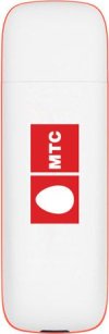

Взял я этого "оленя", только в красненькой коробочке лежал модем под маркировкой Е171(белый с красной полоской), у которого тоже отсутствует физический адрес (MAC-адрес он же LAN_ID).
tir, интересно, что у тебя за модем, ты давно его покупал?
Таким образом, я поменял себе провайдера, ещё можно попробовать купить билайновский модем! :)

В ipconfig у него самого нет МАСа, но у адаптера сети этот новый MAC появился, его считала EWA.
У меня модем МТС, марку его я тебе написал. Он белый с красной полоской, но никакой маркировки Е171 на нем нет. Покупал в сентябре этого года.
