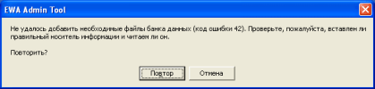

База EPC установилась, но после загрузок rom-файлов начался процесс тестирования установленных баз. И вылетает ошибка Insert CD-ROM 'CD_1' into drive C(\DB\EPC\MBSA_DCSA\2009.02.11\R0)
Виртуальный привод - D, на С - стоит система. Образы соостветвенно менял.
Если нажать отмена - то говорит
Не удалось добавить необходимые файлы банка данных (код ошибки 42)
Если на нем нажать отмена -
то спрашивает удалять базы или нет, в администрировании EPC - красный светофор, кнопка запустить не активна.

Удалось победить
Нажал на отмена, перезагрузился и давай в тупую обновлятся с 03.2009 на 09.2009

Хотел сказать, что ещё вылетает такая ошибка (42) при тестировании уже слитых на жесткий диск баз, если сама программа и базы были распределены пользователем по разным дискам. При восстановлении их совместного проживания, этот error disappears. Также ошибка устраняется отключением контроля учетных записей (UAC) (Конфигурация системы -> Сервис -> Отключение контроля учетных записей -> Запуск -> ОК -> Перезагрузка).

Дело в том, что я ставил на виртуалку - MS VirtualPC. Так вот если использовать Capture ISO image - VirtualPC, то и ошибка вылетает и установка не запускается! даже start.html не загружается. А вот если образ монтировать в основной системе, например в DAEMON Tools, а виртуальной системе VirtualPC использовать Use phisical drive (диск DAEMON Tools) - то все более менее работает. :)
