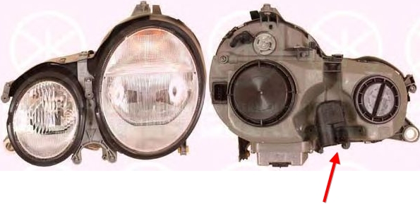

Ребята, подкажите плиз за что отвечает разьем, сегодня делал осмотр подкапотного пространства и увидел что фишка на левой фаре снята, на правой одета, свет весь работает, не пойму за что он отвечает... может коректор фары?

корректор фары

Спасибо, так и думал, если у меня штатный ксенон с блоком автокоректора фар под сидением, то коректор у меня електрический или пневматический?, просто там еще шланики обрезаные торчат, наверно от омывателя, фары очень плохо светят, еще и верхние крепление сломано, паянием лечиться?

правила форума естественно вы не читали, а там написано : задавая технический вопрос оставляйте вин автомобиля!!!
под сидением нету ни каких блоков корректора, на фото фара с электрическим

Прошу прощения вот WDB 2100481B351416
блок управления коректором фар стоит по середине, под задним сидением возле АКБ
