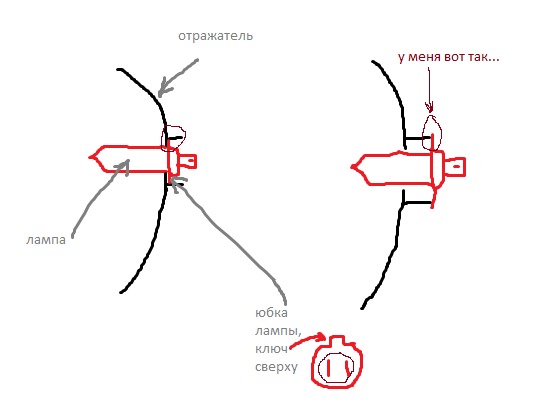

помогите по лампочкам ближнего света
на машине был установлен ксенон, одна лампа (блок может) сдохла, решил поменять на галоген. на корпусе фары написано H7, купил лампы, но ставится лампочка как то неправильно... на лампе есть металлическая юбка, которая должна?? входить в паз на отражателе (на нем как бы выштамповка), а она этой юбкой упирается в ребро выштамповки, соответственно держится только за счет прижимающей скобки и может крутиться по оси, т.е. ключ на лампе не зафиксирован... может лампа неправильная какая???по рисунку наверно понятнее.
подскажите, в чем дело то???
И еще, как должна выглядеть прижимная скоба, а то она вся умученная и одно ушко сломано... где купить (или самому выгнуть)?

Re: помогите по лампочкам ближнего света
У меня стоит ксеноновая фара(А с завода шел галоген, кто-то поменял) и лампочка D2R или D2S. Как началась шумиха с ксеноном решил поставить галоген, и у меня вставала лампа Н7 так как нарисовано у тебя на рисунке. Мне пришлось стачивать юбку лампы н7 что бы она встала в паз! У d2r чуть меньше цоколь чем Н7, Можеть быть у тебя ксеноновые фары? А Н7 стоит в блоке дальнего света! Посмотри на фаре есть ли снизу место под блок ксенона, он прям с низу фары!
на этом месте снизу фары и стоит блок НЕШТАТНОГО ксенона... только на отражателе написано H7, и на стекле, которое пластиковое помоему написано H, а не D
У тебя ксеноновая лампочка была, от нее отходили провода к блоку? Или на нее одевалась фишка от блока???
лампочка одна из этих:
точно какая не могу сейчас сказать - в машине лежит. на нее одевалась фишка от блока.провода шли ко блоку. еще подача напряжения на блок через провода, которые были прикручены изолентой от штатного разъема на h7
У тебя ксеноновые фары, заводские, посмотри по вину может быть у тебя штатный ксенон(Если есть омыватель фар и автоматический корректор) Н7 ты не вставишь, если только будешь стачивать юбку и переделывать проводку что бы потом подключить Н7!!!
омывателя фар нет, про автокорректор не знаю, в салоне крутилка стоит (вверз-вниз). смущает, что колхозно подключено было. изолента.... проводочки...
вин WDB2100631A747491.
ps порводку переделывать не надо. тот разъемчик к которому подключался вход блока, четко наделся на H7
Крутилка это- механический корректор, значит ксенон не штатный! Ездий пока с ксеноном пока закон не приняли! А потом, скорее всего придеться менять фары! Потому что если подтачить цоколь н7 лампа будет неплотно держаться и трястись на ямах! У тебя рестайлинг или нет?
дорестайл. но ведь на фаре то написано Н7... вот ведь засада :(
Может быть у тебя стекла на фарах меняные! На дорестайле они меняются!
ну если только... посмотрел сегодня на стекла: HR HC, пластиковые с рассеивателями изнутри стекла. по вину вроде галоген...
т.е. поменяли фары на ксеноновые, потом разбились стекла, потом поставили галогеновые стекла. видимо так. осталось пешить что делать: искать стекла ксеноновые или колхозить место под лампочку... :?
