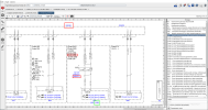

Как обычно радар или радары сгнили и валят шину . Проверили массы и так далее .....а что включают в себя проверки по"схеме"...и так далее ....??? Не ну так то понятно но что конкретно имеется в виду . На пример где осциллограмма сигнала с кан распределителя X30/30 , фото разъёмов с радаров и т.д. и т.п.?

Я был бы рад дать больше информации или фотографий. Но мне прислали только то что я скинул включая как машина разобрана 😅🤣. Сегодня ночью перегонял её в другой сервис. В мануале ездил но педаль тормоза совсем не трогал. Как только потянутся к педали, чуть нажал на секунду загорелась есп и стабилизация, будто на готове чтобы выскочила ошибка 🤣, сразу убрал ногу с тормоза. Затем как привез, по чуть чуть тормозил, ошибок не было совсем. То что я заметил из перегона
