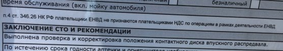

Официалы разбирались неделю. В итоге вроде все норм работает. Проехала 2 тыс после всего этого. В сервисе, где ремонтировалась изначально, сказали, что официалы написали чушь, и такого быть не может. Их версия - что официалы потушили ошибку, а у машины «плавающая ошибка электронники»....
Прикрепила фото заключения официалов. Интересно услышать Вашу версиюC65538F8-5D82-42F9-A98B-970016AE0DC6.jpeg

Значит реально чушь написана?

конечно
заскринил для истории
А есть вероятность, что изначально собрали нормально. Но нужно было типо обновить, прошить - не знаю как правильно называется. То есть механически норм, типо просто чтобы машина ошибку не видела

давайте все заказа наряды и вин авто

а где в заказе замена распредвала ?
