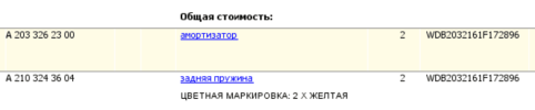

А и ещё можете подсказать номера задних пружин и амортизаторов
A2033262300 амортизатор
A2103243604 пружина маркировка 2-х желтая
на будущее, для подбора запчастей есть специальная тема в разделе сервис
