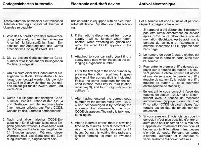

Becker Grand Prix 2000
BE1319, p/n A 003 820 20 86
Ввод кода:
  1. Включаете магнитолу. На дисплее должно загореться "CODE".
  2. Кнопками "1", "2", "3" и "4" вводите код. Кнопка "1" соответствует первой цифре кода, кнопка "2" - второй и т.д. Каждое нажатие на кнопку изменяет цифру кода на 1
  3. Убедившись, что введенный код правилен, подтверждаем ввод кода нажатием на кнопку "AUTOMATIC".
  4. Магнитола переходит в режим работы.
Инструкция по эксплуатации: http://gdtm.net/BeckerGP2000/BeckerGradPrix2000.htm
