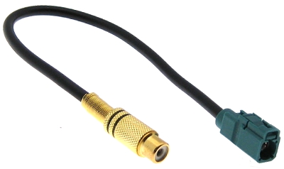

Я могу и ошибаться, но это по моему NTG2.5 и у него есть зеленая FAKRA вот к нему камера и подключается. Если у тебя камера имеет RCA коннектор (в народе Тюльпан) то можно переходник купить вот такой и всё…
Всем спасибо за помощь, сегодня сам рискнул и подключил камеру. проводку рассчитал так: две черных кабеля явно земля, одна для RCA другая для питания. Оставшиеся два кабеля прикинул и рискнул подсоединить красное 12 вольт, а желтое RCA видео.
