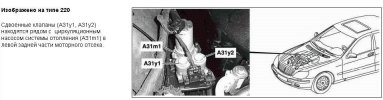

1. если нет горячего воздуха при любых оборотах двигателя, то копать в сторону клапанов отопителя
2. если на на холостом ходу нет горячего воздуха, а при увеличении оботоров появляется горячий, то копать в сторону насоса циркуляции ОЖ
а где эти клапана и что там смотреть
Горячего воздуха нет полюбому не при оборотак не при халастых
Ещё можно постучать ключом по насосу церкуляции... Я так пробовал...
Всё заработало.

На холостых оборотах из передней печки дует холодный воздух, тогда как из задней печки стабильно поступает горячий воздух. Когда даешь обороты и передняя печка начинает давать тепло. С чем это связано?
На холостых оборотах из передней печки дует холодный воздух, тогда как из задней печки стабильно поступает горячий воздух. Когда даешь обороты и передняя печка начинает давать тепло. Как понять клапана или двигатель насоса, по идее если двигатель ОЖ не качает на ХХ, то холод должен идти и спереди, и сзади...???
для авто с кодом 582- климатическая установка для задних пассажиров, блоки клапанов и насосы циркуляции ОЖ для каждого контура свои, проверяйте тот насос, что для передних пассажиров...
фото где оно стоит смотрите выше
поменяйте их местами. думаю, что задних пассажиров возите редко
