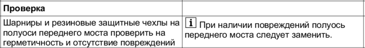

Здравствуйте!!!только понял как ссылку на фото скидывать!!!я снял обойму но она немного повреждена https://drive.google.com/file/d/1dQ3l2UW8uKhHOQ0ZUnPdX_ggRcISXyaW/view?usp=drivesdk вот если получилось у меня с ссылкой!!!???скажите она под замену или можно вастановить??? И как лучше если под замену весь привод в сборе или обойму поменять ???
Замена, оригинальный привод продаётся только в сборе, не считая пыльников. По качеству не оригинала отзывы пишут разные, но в основном негатив.

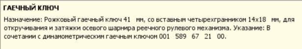

Подскажите пожалуйста как открутить тягу лопнувшую???пробовал крутить наболдажник он немного двигается туда-сюда но неоткручивается!!!!не хочется скрутить рейку!!!там спецключ какой-то ????я пробовал бемкой!!!

Подскажите пожалуйста как открутить тягу лопнувшую???пробовал крутить наболдажник он немного двигается туда-сюда но неоткручивается!!!!не хочется скрутить рейку!!!там спецключ какой-то ????я пробовал детской!!!
Двумя ключами.
А на сколько эти ключи???
На фото неувидел???
Я не помню, давно тягу менял.
Ну так пыльник снимите, он на двух зажимах сидит, и посмотрите, какие на лезут, можно штангельциркулем промерять!
Я уже снял!!!а вот какие ключи подходят незнаю!!крутил бемкой неполучается!!!лежо неудобно им крутить саскальзывает!!!
