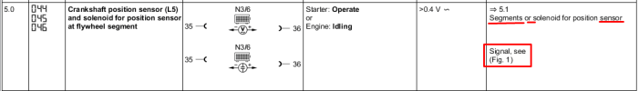

Добрый вечер, помогите пожалуйста, машина w202, 1996г.2.0л. Живёт своей жизнью, заводится когда захочет, может после простоя 12-24 часа завести без проблем, может и на трое суток не заводится, бензанасос заменил, (работает и выдаёт 4),реле бензанасоса работает, топливный фильтр новый, в топливной рампе есть бензин и давление, иногда проподает искра от слова совсем! На всех 4х свечах, замена датчика коленвала не дало ни каких результатов, 6 раз делал диагностику, никаких ошибок, на 7ой диагностике показала вышеуказаную ошибку. Диагност не знает что это за ошибка. Может кто то сталкивался с такой ситуацией? Система PMS Siemens.
WDB2020201A384733
Ни фига себе забыл ! Чем полнее чистосердечное признание тем короче срок и стоимость ремонта ! Закон жизни. Проверь сигнал с колена L5 или поставь заведомо исправный а прежде проводку от него до блока. Надеюсь маховик не поврежден различными манипуляциями от прежних ремонтных работ ? И массовый провод от кузова к КП зачистить и перекрутить.
