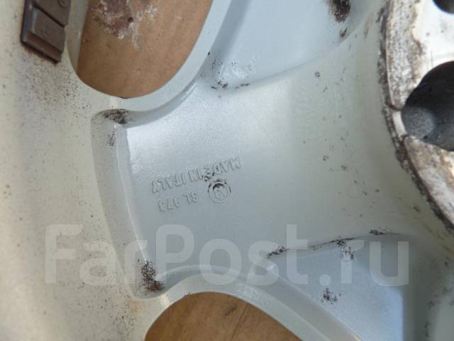

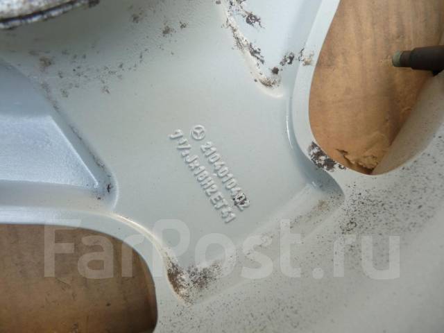

Всем привет. приобрел диски, похожи на оригинал от 210ого, болты со сферой нужны, но не замерил какой длины должна быть резьба болта. С какой длиной резьбы брать болты?
Вот такие диски:

Оригинальные литые диски идут разной толщины - на болты длиной 40 мм и на болты длиной 28 мм. Болт должен вворачиватся в диск на 6-8 витков. Лучше конечно померить практически, но вообще - штатные болты на 210 должны быть длиной 40 мм.
Бывает еще, что слишком длинные болты цепляют за трос стояночного тормоза. Так что когда прикрутишь заднее колесо - повращай его вручную и послушай: ничего ли не задевает...
