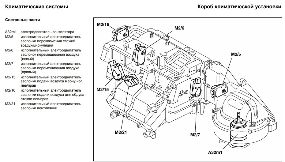

может у вас не работают сервоприводы климата , заслонка которая мешает тепло холод застраля на тепле, у меня было такое пока на сервоприводе была сломана пластиковая деталь которую я заменил
По заслонкам ошибок нет. Не подскажете номер заслонки, которую надо проверить?
YurgenT3005
25
MB C-klasse W203 200 Kompressor
M2/6 и М2/7 - Я правильно понимаю?

Если трубка на линии всасывания холодная то смотри моторчики смешивания воздуха.
