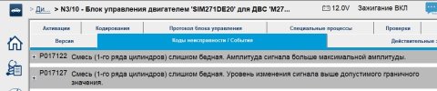

Была дальняя поездка в 1500 км и где то за 200 км до приезда заметил что машина подергивается именно на 3 тыс оборотах если чуть больше или меньше оборотов то норм, чек не горит, заехал на диагностику показал ошибку p0171 бедная смесь bank 1, приехал заглушил, на след день эта ошибка была неактивна, но в архиве езжу уже так почти месяц все норм тяга хорошая, не дёргается, только прям когда холодно на улице, заводишь машину она секунд 15 как будто подтраивает и проходит, собственно вопрос, что это может быть, ведь она рано или поздно вылезет на постоянно, mercedes c180 2010 m271 820

Вообще то ошибок Р0171 две!
Ну все равно! Проверки по двум ошибкам одинаковые!
Проверить самоадаптацию смеси И
А как проверить на наличие топлива ? Достать щуп и по запаху? И если масло через чур жидкое ? А если обнаружился топливо то это квкг забит ?
Проверь ПО для начала , не менее M8D10 должно быть и герметичность впускного тракта а также диафрагму на клапане ПХХ.1734849408879.png
