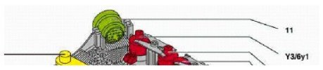

Вопрос по гидроплате в коробке, что разъёмом наружу торчит, - сопливит короче эта плата, с коробкой вроде все нормуль, мож чуток на холодную не плавно работает, дык к чему может привести эта сопля ? и какие симптомы...в каких случаях меняют:?
Хочу убрать эту неплавность на холодную...редко бывает , но раздражает. :evil:

Сейчас 0 градусов, все работает одинаково как и при -45, про разъем можно подробнее, как он меняется , это который в плату вставляется?, а плата почему пропускает?

Разъем меняется разбирая коробку, ниже фото №11 то что вам надо.

Вот в доке Vadim K деталь № 11 в EPC кажись номера не имеет, подскажите пожалуйста номер этого разьема. У меня WIS не встал, а ЕРС работает.

Уважаемый Vadim K дал картинку несколько постов раньше , там разьем гидроплаты под номером 11, вот его родимого и надо номер.
... вот номерок 2035400153...
только меняйте аккуратно предельно а то на саму гидроплату попасть можно...
P>S> по предыдущей картинке Вы бы и ен нашли , то есть смотрите не в той подгруппе.

А я думаю это! 203 540 01 53 я не увидел!
