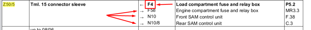

И так же второй вопрос , был растресканный силовой плюс на вентилятор охлаждения , замкнул на массу пока лазил , теперь на реле H нет питания , соответсвенно стартера тоже нет . Если зажать рукой контакт реле H то машина заводится и работает, пока не уберешь руку . Предохранитель в переднем блоке целый , что еще отвечает и могло выбить на клемме 15
И вот вопрос с чего начать , видимо где-то КЗ после возгорания переднего Sam.

F58 разбери и проверь дорожки , бывает горят от К.З. Как то был случай на ML164 с ОМ642 , как только включался компрессор пневмы машина сразу глохла . Причина перегорела дорожка в F58 ,

Отключи его программно в кодировках и убери предохранитель. На ход поршней не влияет.
