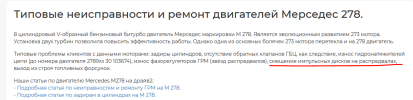

Вот это не?

Подключать Стар. Смотреть углы на валах. Похоже цепи менять. Пробег не показатель. Моточасы смотрели?
причем тут цепи. ну нет никаких предпосылок к этому.
