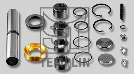

Со стороны водителя просто ставят упорный подшипник скольжения, который в наших условиях с ударными нагрузками ходит лучше, чем роликовый упорный подшипник, комплектуемый на сторону пассажира. Поэтому лучше брать оба комплекта как для водительской стороны.
полностью без доработок.
То-есть место бронзовых втулок на правой стороне ставим игольчатые подшипники?
Ну и остальное с комплекта левой стороны.

оба комплекта шкворней для водительской и пассажирской стороны идут на игольчатых подшипниках, речь идёт о плоском упорном подшипнике скольжения, который стоит между балкой и цапфой снизу. На фото две детали справа от самого шкворня:

Правая и левая сторона разные номера к-тов шкворнкй из-за опорного подшипника или втулки, но на опорной втулке лучше брать на обе стороны.
MERCEDES NR. A 675 330 15 19
FEBI NR. 08526 (33.00 MM)
