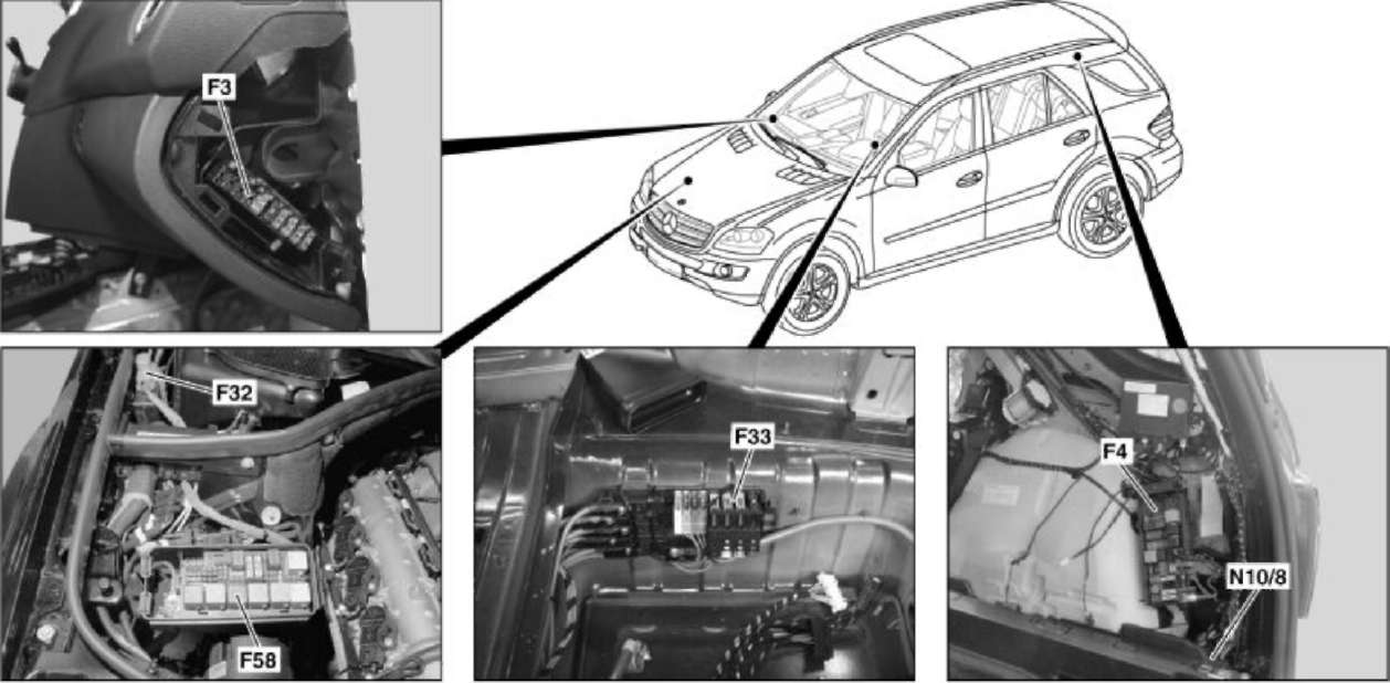

так где с боку торпеды предохранитель? какую крышку открывать?
Nysali
1.390
183
MB
на 164 это выглядит так F3, как на 220 рестайле я незнаю, должна быть с водительской стороны в том же месте, найдешь выложи фото пригодится потом кому то еще

пришлось заехать к мастерам. ВОТ ФОТО!

поменял перегоревший пред. и прикуриватель работает

ну вот видешь, сторону только перепутал я, думал слева.

здраствуйте,подскажите где находится блок саллонных предохранителей,котрые установлены где то в передней части салона.Перерыл весь интернет толком ни чего не нашел.w220 4matik 2003 года рестайлинг.Полностью отказала приборка.
На рестайле,блок F3.
  • Назначение предохранителей в блоке предохранителей.pdf
    53,8 КБ · Просмотры: 218
  • loca 1.pdf
    58,1 КБ · Просмотры: 188
лео1982
97
WDB2201841A358625
Я ж писал,уважаемый. На рестайле переднюю пассажирскую дверь открываеш и скидываед плоской отвёрткой боковинку торпеды,,,,,,там и расположен блок. Вертикально
