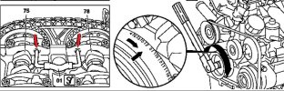

как вариант фазы выставили по ОТ, а на 111 моторе фазы ставятся не по ОТ.
Чего лезть тогда в капиталку?((.Клапана могли погнуть?
Не погнут скорее всего. Надо фазы смотреть, потому и предложил осциллограмму глянуть. Ну и вопрос как он троит. Довольно легко отличить - не работает один цилиндр или это множественные пропуски в разных, если это не проблема четко одного - проверять фазы. Если один не работает, то причину искать как я написал выше, начиная с компрессии. Не исключено, что проблема в механике.
Выставили на 20 градусов, еле еле заводится, сразу глохнет, мотор трясет, колбасит, иногда в глушитель стреляет
Хорошо бы понять как двигатель троит, когда он не заводится)
Стопорами проверяли?
Если муфта не взведена то стопор на впускном глубоко не войдет! А должен
Реакции: L1FE
а шкив с демпфером? демпфер не провернут?
обычно отметка ОТ совпадает с прорезью под шпонку.
