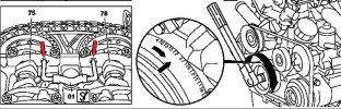

как вариант фазы выставили по ОТ, а на 111 моторе фазы ставятся не по ОТ.
Выставили на 20 градусов, еле еле заводится, сразу глохнет, мотор трясет, колбасит, иногда в глушитель стреляет

Стопорами проверяли?
Если муфта не взведена то стопор на впускном глубоко не войдет! А должен

а шкив с демпфером? демпфер не провернут?
обычно отметка ОТ совпадает с прорезью под шпонку.
