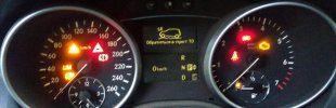

Не заводится ML 164. Пишет На табло LR visit workshop и показывает неровную поверхнось под машиной
Анатолий K
Что это может быть ? Что посоветуете?​

Привет) По всем симптомам замыкание по шине CAN? но самому без диагностирования и специфических) знаний нет смысла мучаться. В каком городе находитесь? Узнайте толковый сервис, кто сталкивался с подобной проблемой и уверен проблем не будет! В кратце, какой-то блок отключи контролер шины CAN и у вас пропала возможность переключать передачи (скорее всего) и заводить авто. Но это все предположения) нужна компьютерная диагностика
Сообщение на дисплее:
Передача LOW RANGE неисправна, обратитесь в сервис
это все что можно сказать на основании той информации, которую Вы выложили.
а Ваше не заводится, это ни о чем, потому что не написано никакой симптоматики.
Спасибо. Нахожусь в Москве
Произошло после понижения температуры с 5 до - 5. До этого иногда включался режим езды только на первой передаче, что лечилось выключением и включением мотора
Можно попробовать снять разьем с блока раздатки.
А ни кто не обратил внимание на фото в каком положении у него стоит коробка?
Сдаётся мне что в R
Разве на R машина заведётся? :?
Поздновато, но: подобное частенько бывает когда сдыхает маленький аккумулятор, который отвечает за работу управления АКПП, автомобиль не заводится потому что сдох основной аккумулятор. Проверьте состояние и клеммы основной АКБ (желательно нагрузочной вилкой).
Не ленитесь правильно обслуживать ваши АКБ и вы приятно удивитесь их сроку службы, и не будете слегка шокированы стоимостью маленькой АКБ.
