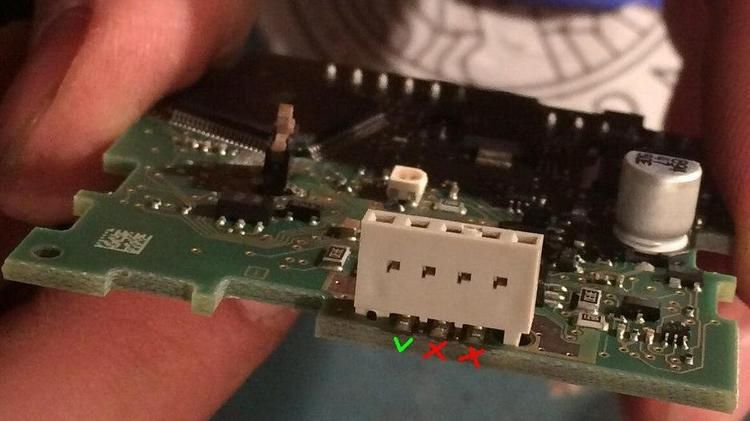

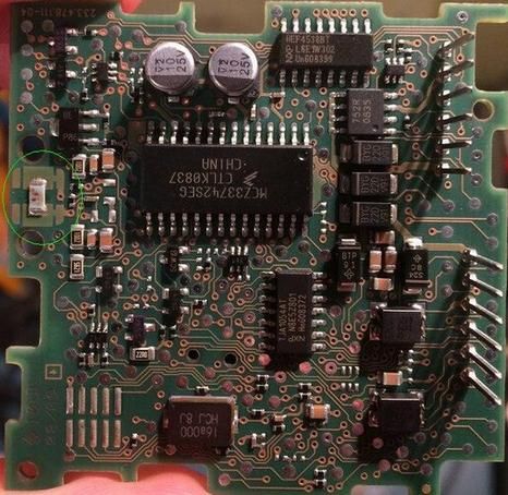

Я столкнулся с той же самой проблемой и я не стал бы писать об этом, если не один нюанс с которым я столкнулся.
машина как у всех тут через раз реагировала на ключ, научился заводить прокручивая ключ сразу в положение запуска мотора, иногда слегка подёргивая чтоб контакт внутри замка нашелся. неприятно то что заводилась без ожидания накачки топливного насоса.
Разобрал, достал, осмотрел. держалась эта штучка на последнем контакте
Пытался припаять сам. в итоге с внешней стороны припаял нормально, а с другой стороны получилось грубовато из-за неподходящего паяльника и рук(слишком много капнул и видимо залез на соседний контакт). вследствие чего при попытке проверить работу замка вышел из строя (сгорел) резистор, которой находится с другой стороны платы, прям под гнездом которое мы хотели припаять.
место пайки. резистор с другой стороны.
другая сторона.резистор который сгорел.
Короче, отнес я эту плату в сервис (радиоателье), всё объяснил, мастер Рафаил сказал поколдует (ему потребовалась сама коробочка замка зажигания чтобы определить какой резистор подойдёт вместо сгоревшего)
новый резистор.
снова подключил, работает, собрал обратно панель, работает.
P.S. для более лёгкого откручивания кольца замка зажигания брызнул силиконовой смазки.
Успехов тем, кто старается обходить ОД и прочих мастеров выставляющих ценник ориентируясь на марку машины.

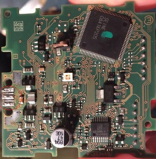

Коллеги, хочу оживить тему. Проблема такая же как у автора, но машина заводится с автозапуска и продолжает работать если вставлен и повернут ключ зажигания. Т.е. можно сделать заключение что ключ определяется. Только так и справляюсь.
Прочитал эту тему, посмотрел видео на ютьюбе, снял и разобрал свой замок. Оказалось что он иной конструкции нежели рассматриваемый везде - нет разъема который можно припаять обратно, все контакты на месте, паять нечего. Фото прилагаю. Что делать?
