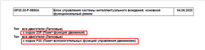

При наличии кода 239 ( у вас нет )
При наличии 23Р и Р20 ( у вас нет )
  • Модуль управления системы поддержания безопасной дистанции_ основной функциональный режим.pdf
    473,4 КБ · Просмотры: 3
  • Блок управления системы интеллектуального вождения_ основной функциональный режим.pdf
    56,9 КБ · Просмотры: 3

вот такого радара у меня точно нет спереди, только его крепления видны
дистанцию получается у меня не контролирует, но при этом машина автоматически тормозит при обнаружение препятствия спереди
а удержание полосы движения тоже он должен контролировать или за это отвечают другие датчики

судя по всему у меня вот такая система
4.262
648
Полосу движения , знаки контролирует мультифункциональная камера , а далее в зависимости от комплектации или просто информирует водителя путем включения вибратора в руле или система сама удерживает направление движения по полосе .

Знакомьтесь . Только нет у вас ни 238 ни 243 кода .
  • Активная система удержания полосы движения_ функциональное описание.pdf
    301,1 КБ · Просмотры: 7
  • Активная система удержания полосы движения_ функциональное описание_2.pdf
    252,6 КБ · Просмотры: 5
  • WDD2130421A240103.pdf
    56,6 КБ · Просмотры: 3
