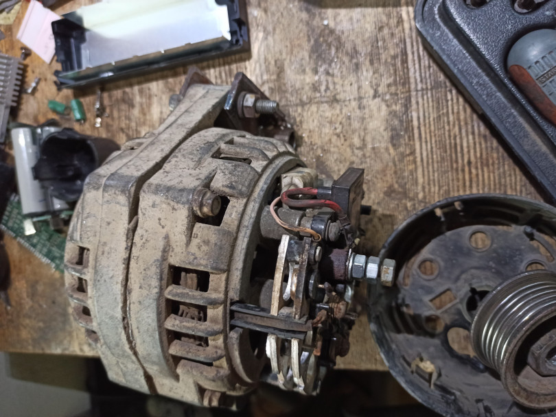

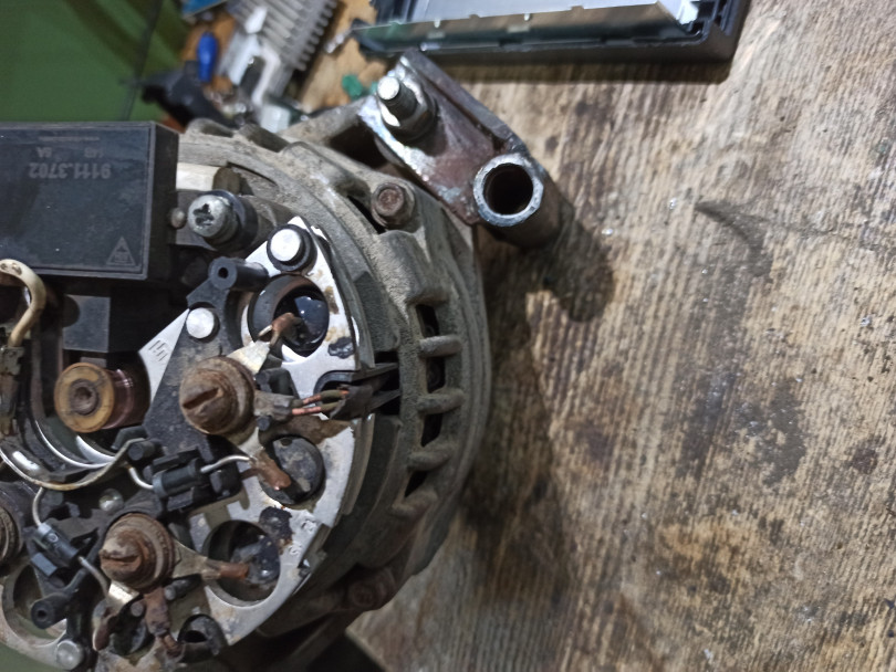

Силовой предохран не нашел, но на толстой клемме гены все вроде устаканилось. А вот тонкую вывел наружу тонким проводом, там 10-15в плавает. Похоже на щетки
MainRooT

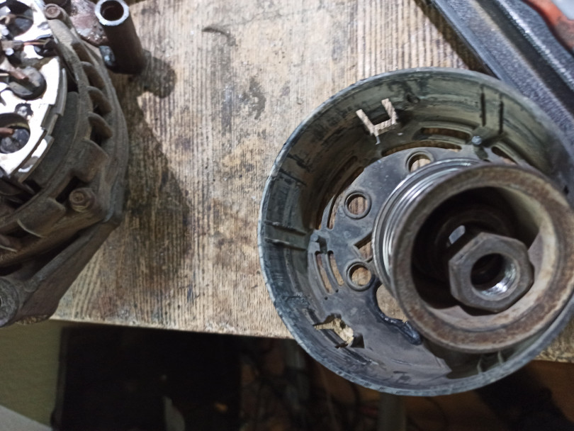

Гена ваз/газ стоит
Сняли. Повез на работу разбирать.еще думаю, почему лепесток тонкий как на вазе - фишкой...
MainRooT
Сделал... Болячки типовые вазовские.. Кто туда такое вкорячил - одному Богу известно...
Даже не знаю, несёт ли тема какую-то информативность.
Суть такая же как у ВАЗ , если в общих словах. Тонкий провод - предвозбуждение.

Я же написал, не в коробках дело было. В генераторе. Перебрал, махнул регулятор, поставил. Он воды поел конкретно.

Мало 80а геннадия тут
Заколхожено в строчку и работало. Значит чел нормальный и с достаточными знаниями. Предположу, что ещё лет 5-10 работать будет.
Да и вообще всю навеску на двигатели ещё лет сто назад надо было унифицировать, проблем бы у автовладельцев убавилось.
Ну тут человек если поставил опять этот генератор ДОБАВИЛ себе проблем на будующее!
Вазовский генератор 80 Ампер а у него по комплектации должен стоять 150 Ампер
