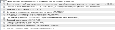

TO "С" на w221 5.0
Что за такое ТО "C" на w221 5.0 подскажите
Масло масляный фильтр, воздушный и салонный фильтра, проверка тормозной системы, проверка всех жидкостей, проверка приводного ремня, короткий тест.

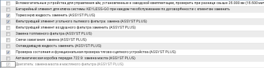

Здравствуйте. Подскажите объем ТО
WDD2210871A326103
Очередное ТО C
код сто 2W001
объем ТО2 ТО3 ТО4 ТО5 ТО15
пробег 104175.
Спасибо.

Мне вот просто любопытно, машина с мая прошлого года стояла?
Командировка не запланированная образовалась и машинка с мая месяца стояла,вот теперь опять и встал всё тот же вопрос о ТО, наверстываю упущенное)))
