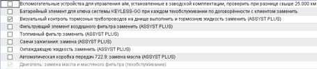

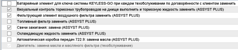

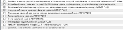

Подскажите, пожалуйста, почему в перечне работ (на картинке) у некоторых позиций стоят галочки, у некоторых - нет. Что это значит?
Попробуйте найти в перечне работ (ПДФ файлах), то что на скриншоте без ☑️
