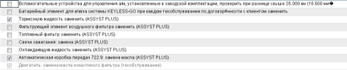

Там не по русски написано? Масло в двигателе, в АКПП, томозную жидкость, что еще надо есть в документах PDF, в зависимости от желания обычное или с доп!
