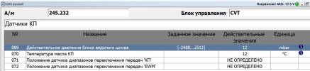

Вопрос: 1) Как протестировать сам датчик температуры?
Через Стар Диагнозе

Тоже так думаю, но где? Питание на саму плату при таких ошибках точно заходит? Вдруг в фишке не контакт? 245.2311

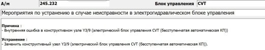

Не та
Датчик находится на самой плате которая является блоком управления

Не та
