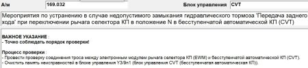

Доброго дня. Ошибка при диагностики 2722. Происходят пинки только при переключении R или D в процессе езды пинков нет и ошибка отображается только при диагностики фото прилагается. Проблема платы или гидроблока и соленоедов?

А по ошибке пройти не судьба? Или вы умеете их только стирать?

Я понимаю ваше возмущение у меня оно не меньше. Не я проводил диагностику я владелец машины по этому хочу понять причину так ка при диагоностики сказали не встречали данную проблему и приговорили плату.)) Есть в Москве кто сможет решить данную проблему?

Любой сервис с Старом решит эту прблему!
Всё что надо это отрегулировать тросик между кулисой и коробкой!

Спасибо большое за внятную информацию. Попробую найти адекватный сервис.
