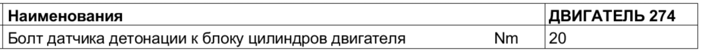

А кто нибудь знает правильный момент затяжки, говорят для него критично.
