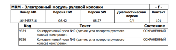

Пока не вышел каменный цветок, заменил MRM б/у 8716, родной стоял 8516, как проверить его эл.параметры не знаю, флажок на месте, установил правильно, блок N49 шлейф прозвонил, не замыкает и обрыва нет....
Ввел в эксплуатацию MRM, в текущих параметрах угол считывает, вылетают все те же ошибки, но ещё к тому же отключается ESP физически, с моим блоком не выключалось совсем.
Скидываю ошибки, завёл, тронулся и вуаля.... полный букет ошибок.
Во вложении выходной файл.

В действительных значениях блока MRM датчик угла N49 должно быть ИСПРАВЕН и угол 0 при прямом положении руля. При исправном MRM актуальных ошибок быть не должно .
Иногда после замены компонентов системы ESP нужно дать машине уснуть и прокатиться .
В действительных значениях датчик MRM выдаёт - инициализирован. А должна быть запись - исправен?
Может датчик MRM нужно программировать на новый? После ввода в эксплуатацию никаких параметров не изменилось...
