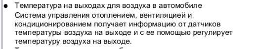

на LOW\HI климат работает на максимальное охлаждение\отопление, независимо от показаний датчиков температуры в салоне, в других режимах идет регулирование в зависимости от показаний температурных датчиков.
надеюсь понятно в какую сторону копать на диагностике?
Сюда копать
Спасибо большое! Его менять только с снятием торпеды?((((
Сначала проверить и не только его , все датчики температуры .
